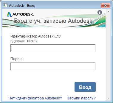

Войдите в Autodesk 360
Для использования этой функции необходимо выполнить вход в Autodesk 360. Нажмите кнопку "Вход в систему" Вход в Autodesk 360 и введите идентификатор Autodesk и пароль.
