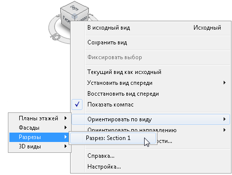

Ориентация 3D-вида по другому виду
  1. В 3D-виде щелкните правой кнопкой мыши на видовом кубе.
  2. Выберите "Ориентировать по виду" и выберите тип и имя вида.
Ориентация 3D-вида по направлению
  1. В 3D-виде щелкните правой кнопкой на видовом кубе.
  2. Выберите "Ориентировать по направлению" и выберите направление.
