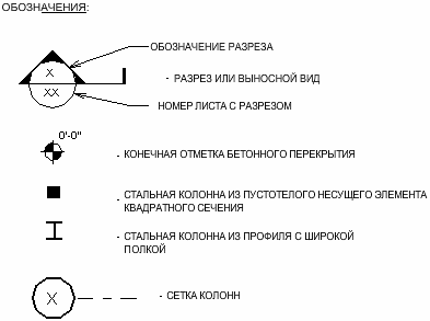

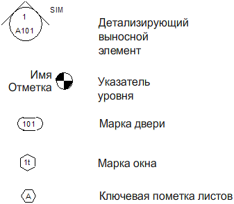

- Легенда обозначений: список обозначений, используемых на чертежах.
Пример легенды обозначений
Пример легенды структурных обозначений
