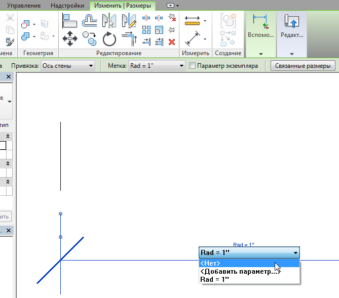

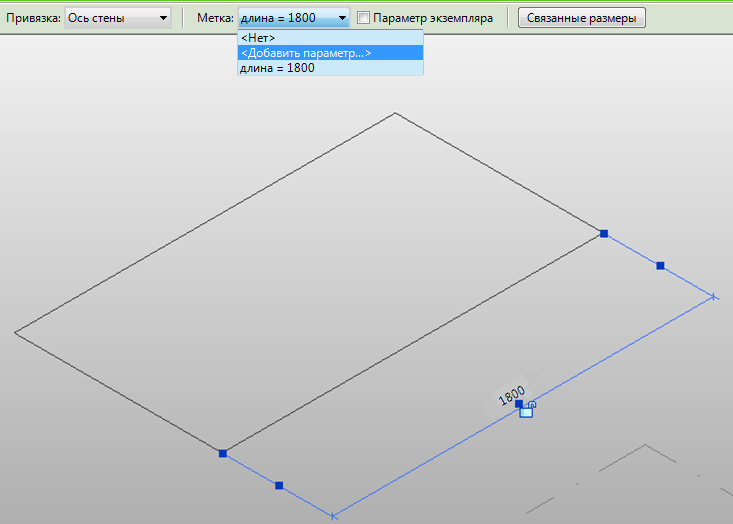

В редакторе семейств или в среде концептуального проектирования можно отредактировать постоянный размер (применить метки).
Выберите на чертеже постоянный размер и выполните одно из следующих действий.
- Щелкните правой кнопкой мыши параметр "Метка" и выберите его, затем выберите существующий параметр или щелкните "Добавить параметр". См. раздел Создание параметров семейства.
- На панели параметров щелкните раскрывающийся список "Метка" и выберите существующий параметр или команду "Добавить параметр".
Прим.: После применения метки к размеру (при снятом флажке) можно изменить значение размера. Щелкните правой кнопкой мыши размер, к которому применена метка, щелкните параметр "Редактировать длину", затем введите новое значение размера.
