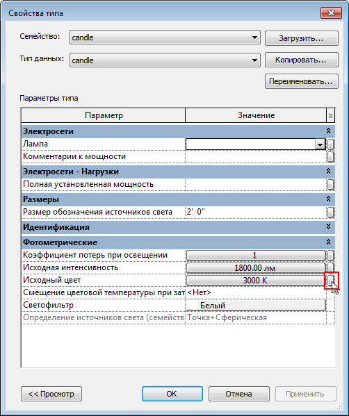

    1. В главном семействе люстр выберите одну из ламп из семейства ламп.
    2. Выберите вкладку "Изменить | <элемент>"панель "Свойства" ("Свойства типа").
      В диалоговом окне "Свойства типа" отображается столбец со знаком равенства в заголовке . Для каждого параметра типа, который можно связать с другими параметрами, в этом столбце отображается серая кнопка.
    3. Нажмите серую кнопку в столбце для параметра "Исходная интенсивность" (или для любого другого параметра, который требуется изменить для люстры в проекте).
    4. В диалоговом окне "Назначение параметра семейства" выберите параметр "Исходная интенсивность" (или параметр, соответствующий выбранному параметру типа) и нажмите "ОК".
