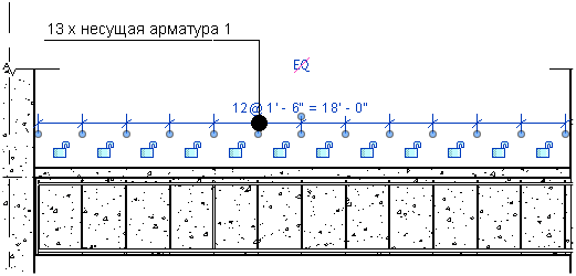

Изменение размеров аннотации для нескольких арматурных стержней
После добавления аннотации для нескольких арматурных стержней на вид можно скорректировать размеры для редактирования или изменения положения размерного текста, а также изменить отображение размеров.
  1. Выберите в проекте аннотацию для нескольких арматурных стержней.
  2. Выберите вкладку "Изменить | Аннотация для нескольких арматурных стержней" панель "Редактирование" "Выбор размера".
    Размер выделяется в области рисования.
  3. Цель Действия
    Редактирование размерного текста Выберите текст для открытия редактора размерного текста.
    Перемещение размерного текста Выберите синюю ручку под размерным текстом и перетащите текст в новое местоположение.
    Изменение зазора между опорной и вспомогательной линиями Выберите и перетащите синюю ручку вспомогательной линии.
    Замена метки с текстом равенства значением размера Выберите размер. Выберите на палитре свойств для свойства "Отображение равенства" параметр "Значение".
    Просмотр размеров в отдельной метке Выберите размер. Выберите на палитре свойств для свойства "Отображение равенства" параметр "Формула равенства". Затем укажите формулу равенства в свойствах типов для размеров.
