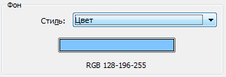

Задание чистого цвета
  1. В диалоговом окне "Визуализация" в разделе "Фон" для параметра "Стиль" выберите значение "Цвет".
  2. Щелкните мышью на цветовом образце.
  3. В диалоговом окне "Цвет" задайте цвет фона для визуализации изображения.
  4. Нажмите "ОК".
  5. Продолжите для определения других параметров тонирования.

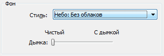

Задание фона с небом и облаками
  1. В диалоговом окне "Визуализация" в разделе "Фон" для параметра "Стиль" выберите параметр "Небо" с требуемым числом облаков.
  2. Для параметра "Дымка" передвиньте регулятор в положение между "Ясно" и "Дымка".
  3. Продолжите для определения других параметров тонирования.

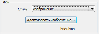

Задание пользовательского изображения
  1. В диалоговом окне "Визуализация" в разделе "Фон" для параметра "Стиль" выберите значение "Изображение".
  2. Выберите "Адаптировать изображение".

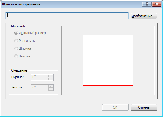

  3. В диалоговом окне "Фоновое изображение" выберите "Изображение".
  4. Перейдите в папку, в которой хранится файл изображения, выберите изображение и нажмите "Открыть".
  5. В диалоговом окне "Фоновое изображение" задайте значения параметров "Масштаб" и "Смещение", затем нажмите "ОК".
  6. Продолжите для определения других параметров визуализации.
