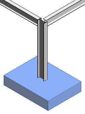

Используйте инструмент "Фундамент несущей конструкции: Отдельный" для размещения основания под несущей колонной.
панель "Фундамент"
"Отдельный".
Ряд типоразмеров изолированных фундаментов можно загрузить из библиотеки семейств; к ним относятся оголовки свай с несколькими сваями, прямоугольные оголовки свай и отдельные сваи.
