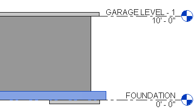

Используйте инструмент "Фундамент несущей конструкции: Перекрытие" для построения эскиза фундамента для модели.
панель "Фундамент"
"Перекрытие".
На основе фундаментных плит можно моделировать наклонные несущие перекрытия, для которых не требуется опора на другие несущие элементы. Фундаментные плиты можно использовать и для моделирования сложных фундаментов, которые невозможно создать с помощью средств "Фундамент стены" или "Отдельный фундамент".
