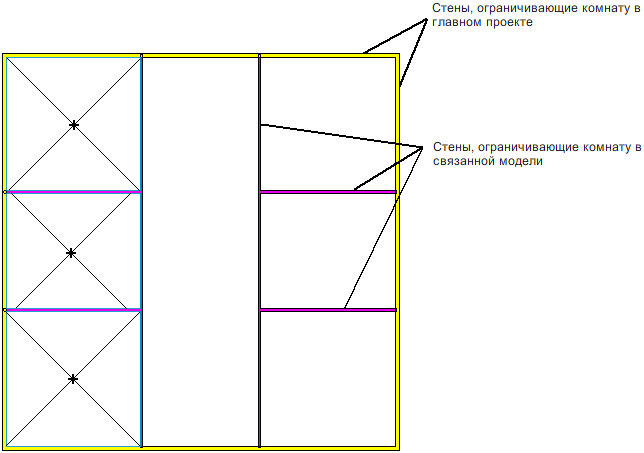

При попытке размещения помещения между стенами в основном проекте и стенами (или другими элементами) в связанной модели в Revit автоматически не определяются элементы, ограничивающие помещение и относящиеся к связанной модели. Вместе с тем в Revit можно принудительно определять элементы, ограничивающие помещение и относящиеся к связанной модели. См. раздел Использование границ помещений в связанной модели. 
Размещение помещений в основном проекте (наружная часть здания) с использованием стен в связанной модели (внутренняя часть здания)
