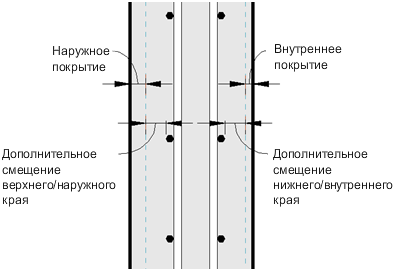

| Дополнительное смещение верхнего/наружного покрытия | Указывает дополнительное смещение от верхнего/наружного защитного слоя арматуры. Позволяет одновременно разместить несколько элементов - арматурных стержней в различных слоях армирования по площади. |
| Дополнительное смещение нижнего/внутреннего покрытия | Указывает дополнительное смещение от нижнего/внутреннего защитного слоя арматуры. Позволяет одновременно разместить несколько элементов - арматурных стержней в различных слоях армирования по площади. |
