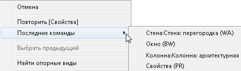

Можно повторить последнюю использованную команду или выбрать команду в списке недавно использованных команд.
Для повторения команд выполните одно из следующих действий.
- Щелкните на чертеже правой кнопкой мыши и выберите "Повторить последнюю команду".
- Щелкните на чертеже правой кнопкой мыши и выберите "Последние команды"
<имя команды>. Отображается список недавно использованных команд. Этот список содержит не более пяти команд.
Прим.: В список недавно использованных команд не включаются команды настройки инструментов, команды, выполняемые на виде или в области рисования, команды изменения, отмены/повтора, копирования/вырезания/вставки, завершения/отмены, а также некоторые команды на панели параметров.
- Нажмите клавишу Enter для вызова последней использованной команды.
- Назначьте сочетание клавиш для повторения последней команды.
