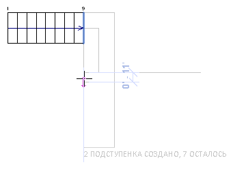

Создание двух перпендикулярных трасс, соединенных площадкой
  1. Перейдите к разделу Выбор инструмента работы с компонентом марша и определение параметров и укажите начальные параметры.
  2. На панели параметров выполните следующее:
    • Выберите значение параметра "Привязка". (Выполнение: На приведенных ниже рисунках выбрано значение "Справа").
    • Убедитесь, что параметр "Автоматическая площадка" включен.
  3. Щелчком укажите начало первого марша.
  4. Щелчком разместите площадку, когда будет построено требуемое количество подступенков.
  5. Переместите курсор вдоль выносной линии и щелкните мышью, чтобы начать рисование остальных подступенков для второго марша. Следует учитывать, что площадка создается автоматически. (По умолчанию ширина площадки равна ширине марша).
  6. Нажмите кнопку, чтобы завершить создание второго марша.
  7. На панели "Режим" щелкните значок ("Выход из режима редактирования").
