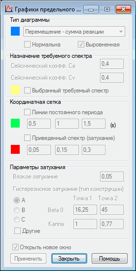

Эта опция доступна из текстового меню: Результаты / Дополнительно / График равновесия и может представить следующие эпюры:
Характерная точка, вычисленная на основании спектральной несущей способности (нормы ATC 40 глава 8.2.2.1.3), определяет структуру отклика (максимальные перемещения) на движения грунта при землетрясении.
Это диалоговое окно позволяет выбрать один из следующих типов графиков:
Опции Нормальный и Сглаженный доступны только для графика спектральной несущей способности. Включение опции Сглаженный вызывает сглаживание представленной эпюры.
В поле Назначение требуемого спектра пользователь может определить требуемый спектр (спектр движения грунта при землетрясении). Требуемый спектр определяется с помощью сейсмических коэффициентов Ca и Cv (см. нормы ATC-40 глава 4). Включение опции Выбранный требуемый спектр дает возможность увидеть график, полученный в результате пересечения линий постоянного периода с приведенным спектром.
Опции, находящиеся в поле Координатная сетка, включают:
В поле Параметры затухания можно определить два типа конструктивного затухания:
Для гистерезисного трения выбран тип конструкции (A, B или C); параметры БЕТА0 и КАППА, применяемые при вычислении эффективного трения, вычисляются в программе и возникают в соответствующих полях на сером фоне. Пользователь может определить эти значения сам, если включена опция Другие; при этом становятся доступными поля Точка 1 и Точка 2. Значения коэффициентов БЕТА0 и KАППА должны быть положительными.
После определения перечисленных параметров и нажатия на кнопку Применить появляется соответствующий график.
