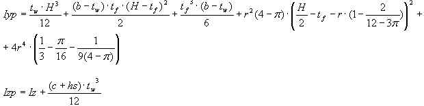

Моменты инерции по Y и Z относительно сечения, составленного только из полок:
Среднеарифметические моменты инерции сечений, ослабленных или не ослабленных отверстиями:
крутящий момент инерции.

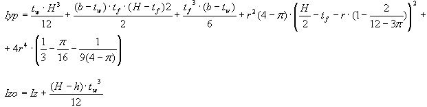

сплошное сечение;
сечение с отверстием.
Крутящий момент инерции.
