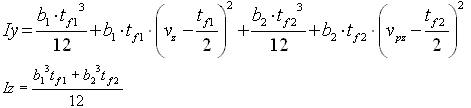

Положение центра тяжести сечения
Моменты инерции относительно осей Y и Z соответственно сечения, которое состоит только из полок
