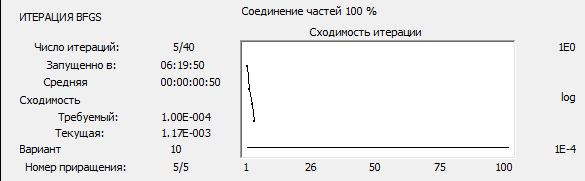

В данном диалоговом окне представлены следующие величины (величины этих параметров могут быть заданы в диалоговом окне Алгоритмические опции нелинейного расчета):
Программа автоматически проверяет сходимость процесса. Итерации прекращаются при достижении состояния равновесия. Тогда возрастания смещения dUn и несбалансированные силы dFn равны нулю. Это означает, что они меньше, чем заданная точность для обоих количеств.
