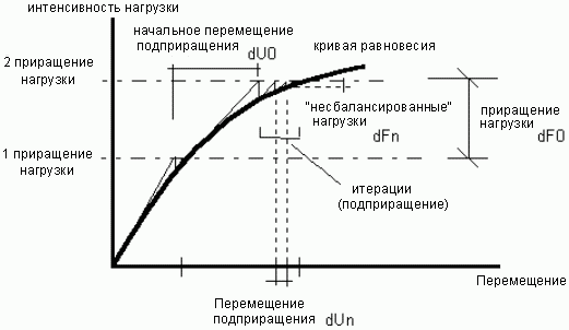

В инкрементальном методе правый вектор (вектор нагрузки) делится на "n" равных частей, называемых "приращения". Последовательные приращения нагрузки прикладываются к конструкции после достижения состояния равновесия для предыдущего приращения. Норма для неуравновешенных сил указывается для каждого шага, что позволяет регулировать отношения сил и деформаций.
На следующем рисунке показан пример нелинейного процесса с использованием процесса приращения. Здесь показаны величины, используемые для нелинейных расчетов.
Приращения нагрузки используются при ее делении на более мелкие сегменты. У сложных конструкций, где значительно воздействие нелинейных факторов, расчеты могут не сойтись для нагрузок, приложенных единовременно. Количество приращений нагрузки влияет на количество итераций расчета. Чем больше количество приращений, тем выше вероятность того, что расчеты достигнут точки сходимости.
