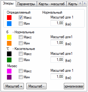

Закладка Диаграммы в диалоговом окне Анализ напряжений - Конструкция имеет вид, показанный на приведенном ниже рисунке. Диалоговое окно позволяет выбрать группу напряжений, которые будут представлены в форме диаграмм на конструкции.
Средняя часть диалогового окна содержит следующие опции:
- Масштаб + - нажатие этой кнопки приводит к увеличению числа единиц на 1 см диаграммы выбранной величины.
- Масштаб - - нажатие этой кнопки приводит к уменьшению числа единиц на 1 см диаграммы выбранной величины.
- Нормализовать - нажатие этой кнопки приводит к представлению диаграммы выбранной величины в масштабе, выбранном в соответствии с максимальным и минимальным значениями выбранной величины.
