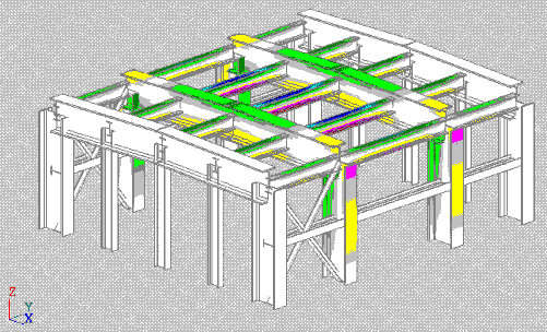

Чтобы отобразить конструкцию с элементами и точно детализированные карты напряжений на этих элементах сечений как показано ниже, необходимо выбрать Карты напряжений – Результаты > Расчёт напряжений > Карты напряжений
Прим.: Размер элементов сечений на карте напряжений по умолчанию больше реальных размеров, что позволяет сделать карту напряжений более разборчивой. Действительные пропорции между длиной элементов и размерами элементов поперечного сечения можно получить, нажав на клавиатуре клавишу Home . Эти пропорции можно изменять с помощью клавиш PgUp и PgDn.
