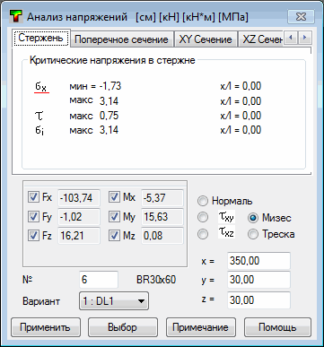

Стержень
На закладке Стержень диалогового окна Расчет напряжений отображаются предельные напряжения, полученные в выбранном сечении стержня XZ.
В данном окне будут представлены следующие экстремальные значения напряжений, вычисленные в точках стержня:
Координаты точки, в которой вычислено соответствующее экстремальное напряжения, даны для каждого представленного значения напряжения.
Прим.: Если выбрать для представления нормальное напряжение СИГМА X, программа покажет штрихпунктирной линией нейтральную ось поперечного сечения сплошного стержня.
