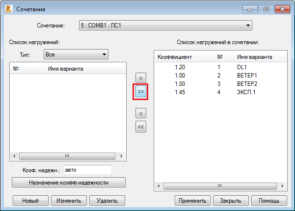

  4. Нажмите OK.
    Откроется диалоговое окно "Сочетания".
  5. Нажмите Определение коэффициента.
    Будет открыто диалоговое окно "Коэффициенты надежности".
  6. Выберите временный характер, введите 1,45 в поле Коэффициент, затем нажмите Изменить.
  7. Закройте диалоговое окно Коэффициенты надежности.
  8. В диалоговом окне "Сочетания" нажмите для переноса всех определенных вариантов нагружений из левой панели в список вариантов в сочетании в правой панели.
  9. Нажмите кнопку Применить, а затем Закрыть.
    Комбинация нагрузок COMB1 будет добавлена в список вариантов нагружения.
