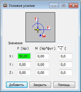

  3. На вкладке Узел нажмите кнопку (Узловое усилие).
    Откроется диалоговое окно "Узловое усилие".
  4. Введите значение нагрузки 50 в поле FX, а затем нажмите кнопку Добавить.
  5. Поместите курсор в поле Применить к и введите 2 4, чтобы выбрать узлы, к которым требуется приложить нагрузку узлового усилия.
    Можно также перейти в область рисования, а затем, удерживая нажатой клавишу Ctrl, выбрать узлы с номерами 2 и 4.
  6. Нажмите кнопку Применить.

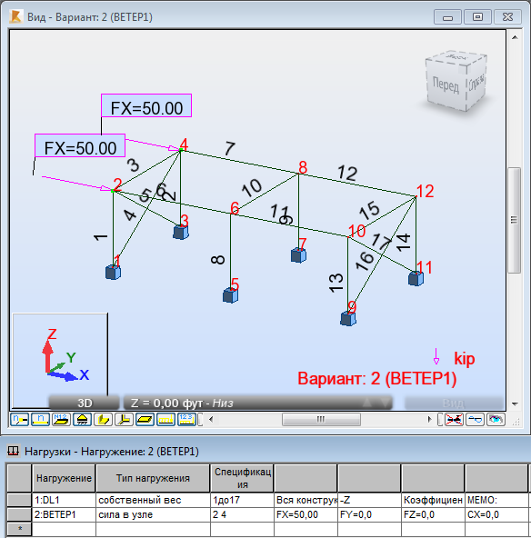

    Нагрузка со значением ВЕТЕР1 будет отображена в области рисования и в таблице "Нагрузки - Варианты".
  7. Щелкните (Описания величины нагрузки) в нижней части области рисования, чтобы отобразить описание нагрузки.

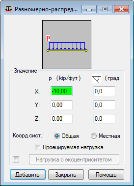

  8. В поле "Выбор варианта" на панели инструментов "Выбор" используйте раскрывающееся меню "Варианты" и выберите 3: ВЕТЕР2.
  9. Перейдите на вкладку Cтержень и нажмите кнопку (Распределенная нагрузка).
    Откроется диалоговое окно "Распределенная нагрузка".
  10. Введите значение нагрузки -10 в поле PX, а затем нажмите кнопку Добавить.
  11. Поместите курсор в поле Применить к и введите "13 14", чтобы выбрать колонны, к которым будет приложена равномерная нагрузка.
    Можно также перейти в область рисования, а затем, удерживая нажатой клавишу Ctrl, выбрать узлы с номерами 13 и 14.
  12. Нажмите кнопку Применить.
    Нагрузка со значением ВЕТЕР2 будет отображена в области рисования и в таблице "Нагрузки - Варианты".

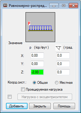

  13. В поле "Выбор варианта" на панели инструментов "Выбор" используйте раскрывающееся меню "Варианты" и выберите 4: ЭКСП.1.
  14. На вкладке Стержень выберите пункт (Распределенная нагрузка).
  15. Снимите флажок PX, а затем введите значение нагрузки -2 в поле PZ и нажмите Добавить.
  16. Поместите курсор в поле Применить к и введите "6 7 11 12", чтобы выбрать колонны, к которым будет приложена равномерная нагрузка.
    Можно также перейти в область рисования, а затем, удерживая нажатой клавишу Ctrl, выбрать узлы с номерами 6, 7, 11 и 12.
  17. Нажмите кнопку Применить и закройте диалоговое окно Назначение нагрузки.

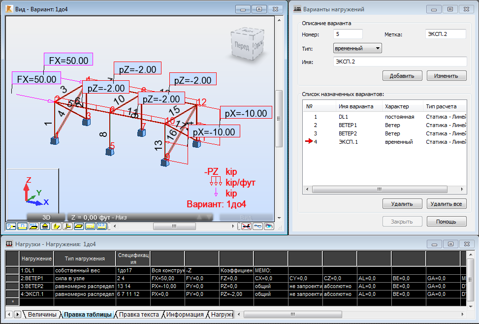

    Нагрузка со значением ЭКСП.1 будет отображена в области рисования и в таблице "Нагрузки - Варианты".
  18. В поле "Выбор варианта" на панели инструментов "Выбор" используйте раскрывающееся меню и выберите Все варианты.
  19. Все заданные нагрузки будут приведены ниже:
    Прим.: Для изменения заданных нагрузок можно использовать таблицу "Нагрузки - Варианты". Например, можно изменить типы нагрузок, список элементов, к которым прикладываются нагрузки и значения этих нагрузок. Можно также использовать эту таблицу для добавления новых нагрузок на конструкцию.
