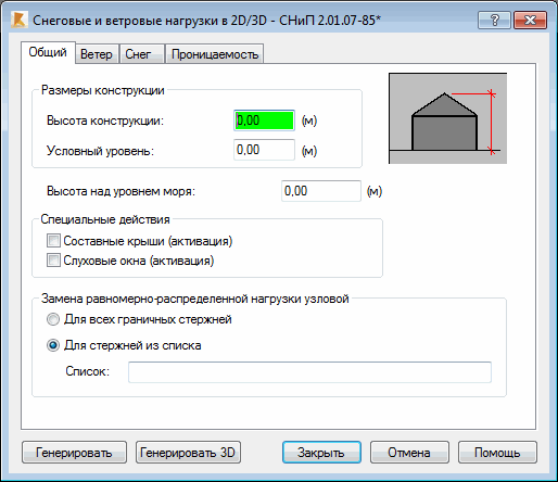

При открытии диалогового окна Снеговые/ветровые нагрузки и переходе на закладку Общие параметры становятся доступными такие опции.
Оно содержит основные опции, необходимые для проектирования конструкции по национальным снеговым и ветровым нормам, которые выбираются в диалоговом окне Рабочие настройки. После выбора опции, ее схема отображается в правом верхнем углу диалога.
Диалоговое окно разбито на несколько полей, каждое из которых содержит группу характерных опций. В верхней части окна расположены опции поля Размеры конструкции:
- Высота конструкции – здесь задают высоту конструкции; на основании этого параметра определяется давление ветра;
- Условный уровень – здесь задают нулевую отметку конструкции; для тех элементов, которые расположены ниже условного уровня, снеговые/ветровые нагрузки генерироваться не будут.
В средней части диалогового окна находится опция Высота над уровнем моря, позволяющая задавать отметку над уровнем моря, на которой расположена конструкция.
Прим.: Высоту над уровнем моря всегда нужно указывать в метрах.
В поле Специальные воздействия находятся следующие опции:
- Многоскатные кровли (активация) – позволяет учитывать эффект многоскатных кровлей, т.е. таких, которые перекрывают друг друга; Это связано с уменьшением аэродинамических коэффициентов на укрытых элементах.
- Слуховые окна (активизация) – позволяет учитывать слуховые окна при генерировании ветровой нагрузки.
Поле Замена равномерно распределенной нагрузки на узловую состоит из следующих опций:
- Для всех граничных стержней - если включена эта опция, то снеговые и ветровые нагрузки, сгенерированные для всех граничных стержней, будут заменены на узловые.
- Для стержней из списка - при активизации этой опции снеговые и ветровые нагрузки, созданные для выбранных стержней конструкции, будут приведены к узловым нагрузкам. Эти стержни должны быть указаны в поле Список. Список стержней может быть составлен вручную (вводят их номера) или графически. Снеговые и ветровые нагрузки для выбранных стержней будут сгенерированы в узлах.
