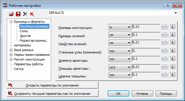

Для того, чтобы изменить параметры Robot, открывают диалоговое окно Рабочие настройки, используя один из следующих способов:
Данное диалоговое окно состоит из таких основных частей:
- загружает выбранный файл рабочих настроек;
- сохраняет рабочие настройки в файле;
- удаляет текущие используемые рабочие настройки;
- восстанавливает настройки по умолчанию до их первоначального значения.
Поле, находящееся в правом углу диалогового окна отображает имя текущего файла рабочих настроек. Вы можете выбрать ранее созданный файл рабочих настроек из выпадающего списка имеющихся файлов рабочих настроек и из этого списка выбирается нужный файл.
Единицы и форматы. Размеры;
Единицы и форматы. Силы;
Единицы и форматы. Другие;
Единицы и форматы. Редактор единиц;
- открываются опции рабочих настроек, установленные пользователем по умолчанию;
- сохраняются текущие настройки параметров рабочих настройках. Эти величины будут использоваться для каждого нового проекта.
