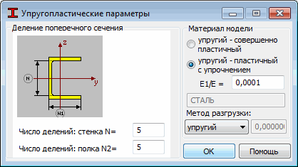

Опция, представленная в диалоговом окне ниже, позволяет определить параметры упруго-пластического расчета стержня с выбранным сечением. Диалоговое окно открывается при нажатии кнопки Упруго-пластический расчет, расположенной на закладках Стандартное и Пользователь в диалоговом окне Новое сечение. В текущей версии программы упруго-пластический расчет осуществляется только для стальных стержней.
Сечение выбранного типа пользователь может разделить на зоны (например, I- сечение). Характер деления зависит от типа сечения. Деление обычно определяется числом делений по длине полок и стенки. Для стандартных сечений деление по толщине стенки не производится.
Правая часть диалогового окна содержит информацию о материале рассматриваемого стержня. В текущей версии программы доступны следующие типы материалов: упруго-идеально-пластический и упруго- пластический с упрочнением. Графики напряжение-деформация для перечисленных типов материалов показаны на представленных ниже рисунках. Значение предела упругости материала содержится в базе данных материалов.
Модель материала: упруго-идеально-пластический
Модель материала: упруго- пластический с упрочнением
Если установлена модель упруго-эластичныя с уплотнением, становится доступным поле E/E1, в котором можно ввести значение параметра уплотнения пластика. Этот параметр задается как доля значения жесткости материала (модуля Юнга - E) в упругой области и как жесткость в пластической области (в этой области принята линейная модель материала).
При определении геометрических дефектов стержень может быть дополнительно разделен на расчетные элементы. Опция, используемая для этого деления, располагается на закладке Модель конструкции в диалоговом окне Тип расчета.
В нижней части диалогового окна имеется список, в котором пользователь может выбрать один из перечисленных вариантов разгрузки:
