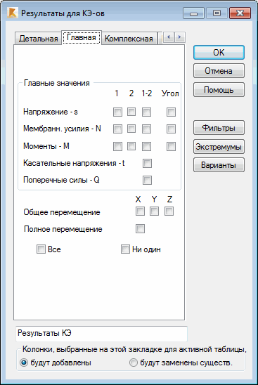

При переходе на закладку Основные в диалоговом окне Колонны определяют следующие предельные значения для представлений.
В этом окне выбираются следующие предельные значения для представления:
Если выбрать s1, s2 или s12, в таблице появятся колонки для значений напряжения s1, s2 или s12 соответственно, для отдельных поверхностных элементов КЭ в общей системе координат, выбранной во время расчета конструкции.
Если выбрать угол, в таблице появится колонка, в которой будут представлены значения угла между направлениями местной и общей осями для отдельных поверхностных элементов КЭ в общей системе координат, выбранной во время расчета конструкции;
Если выбрать N1, N2 или N12, в таблице появятся колонки для значений мембранных усилий N1, N2 или N12 соответственно, для отдельных поверхностных элементов КЭ в общей системе координат, выбранной во время расчета конструкции.
Если выбрать M1, M2 или M12, в таблице появятся колонки для значений изгибающего момента M1, M2 или M12 соответственно, для отдельных поверхностных элементов КЭ в общей системе координат, выбранной во время расчета конструкции.
Если выбрать угол, в таблице появится колонка, в которой будут представлены значения угла между направлениями местно и общей осями для отдельных поверхностных элементов КЭ в главной системе координат, выбранной во время расчета конструкции;
Кроме того, могут быть представлены следующие параметры: общие перемещения в направлении осей общей системы координат X, Y и Z, а также полные перемещения в общей системе координат.
