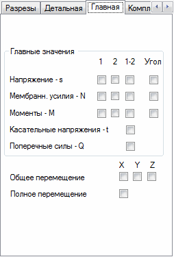

При переходе на закладку Главная диалоговое окно Разрезы плит принимает следующий вид.
В этом диалоговом окне могут быть выбраны для представления следующие величины:
- Напряжения: s1, s2 и s12 , а также угол;
- Мембранные усилия: N1, N2 и N12, а также угол;
- Моменты: M1, M2, M12, а также угол;
- Касательные напряжения t12;
- Поперечные силы Q12.
