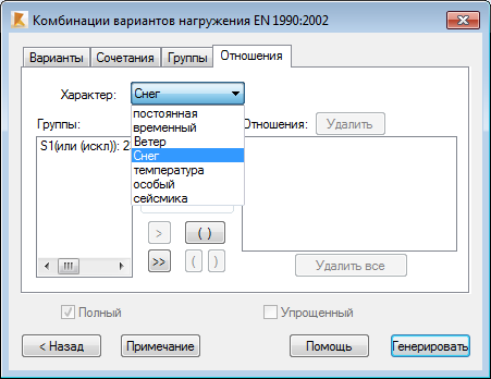

  7. В диалоговом окне "Комбинация вариантов нагружения EN 1990:2002" выберите вкладку Отношения.
  8. В раскрывающемся списке Характер можно выбрать любой тип и создать взаимосвязи между вариантами нагружения в определенных группах. По умолчанию Robot автоматически создает эти группы и взаимосвязи.
  9. Оставьте параметры по умолчанию без изменений и нажмите кнопку Генерировать.

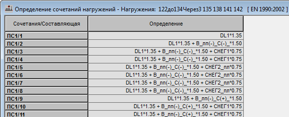

  13. Откроется диалоговое окно "Определение сочетаний нагружений", как показано на рисунке ниже.

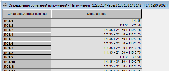

  14. Для изменения способа отображения сочетаний в таблице щелкните правой кнопкой мыши на таблице сочетаний и выберите Колонки таблицы.
  15. В диалоговом окне "Сочетания" измените Описание сочетаний на Метка нагружения и нажмите кнопку ОК.
  16. Отобразится новая компоновка таблицы, как показано на рисунке ниже.
