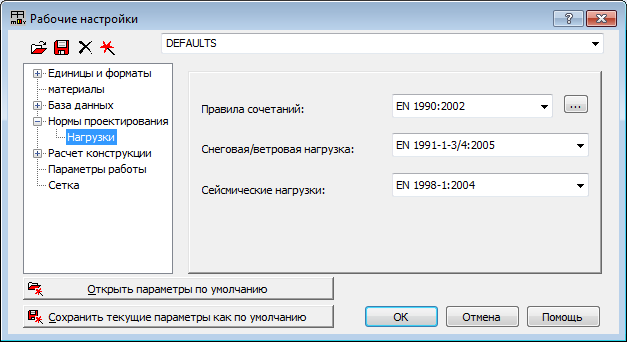

  1. Чтобы убедиться, что соответствующие нормы нагрузок доступны, в строке меню выберите Инструменты > (Рабочие настройки).
    Прим.: Рабочие настройки определяют параметры только для текущего проекта.
  2. В левой панели диалогового окна "Рабочие настройки" нажмите кнопку +, чтобы развернуть область Нормы проектирования, затем нажмите Нагрузки. Сочетания норм, снеговые/ветровые нагрузки и сейсмические нагрузки для текущего проекта будут отображены, как показано на иллюстрации ниже.
  3. Разверните раскрывающийся список Снеговые/ветровые нагрузки и завершите работу с EN 1991-1-3/4:2005. Нажмите кнопку ОК, чтобы закрыть диалоговое окно.

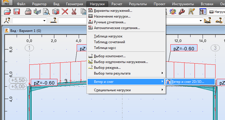

  4. Для применения новых нагрузок в строке меню выберите Нагрузки > Ветер и снег > Ветер и снег 2D/3D (как показано ниже) или на панели инструментов "Нагрузки стержня" (обычно с правой стороны экрана) нажмите кнопку (Снеговые/ветровые нагрузки 2D/3D).

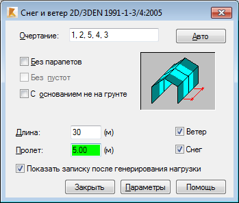

  5. В диалоговом окне "Ветер и снег 2D/3D" нажмите кнопку Авто, чтобы выбрать все существующие узлы и создать автоматическую огибающую, а затем установите следующие параметры:
    • Общая глубина: 30,00 м
    • Шаг пролета: 5,00 м
    • Выберите Показать записку после генерирования нагрузки.
  6. Нажмите Параметры и просмотрите информацию в диалоговом окне. Оставьте параметры по умолчанию без изменений.
  7. Нажмите кнопку Создать.

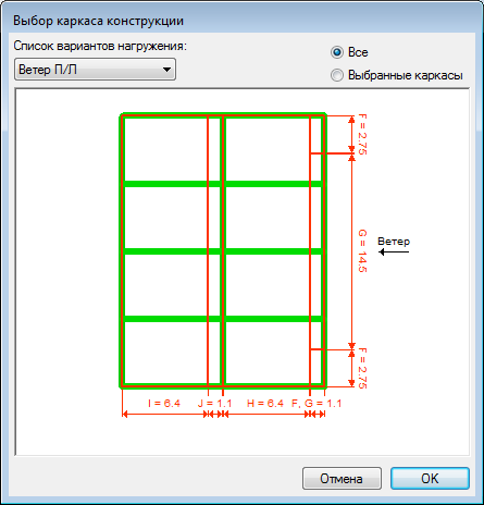

  8. В диалоговом окне "Выбор каркаса конструкции" убедитесь в том, что выбран параметр Все. Данный параметр позволяет создать ветровые нагрузки на всех каркасах конструкции.
  9. В области Список вариантов нагружения выберите Ветер П/Л. Этот параметр задает направление ветра справа налево, как показано ниже.
  10. Нажмите OK.

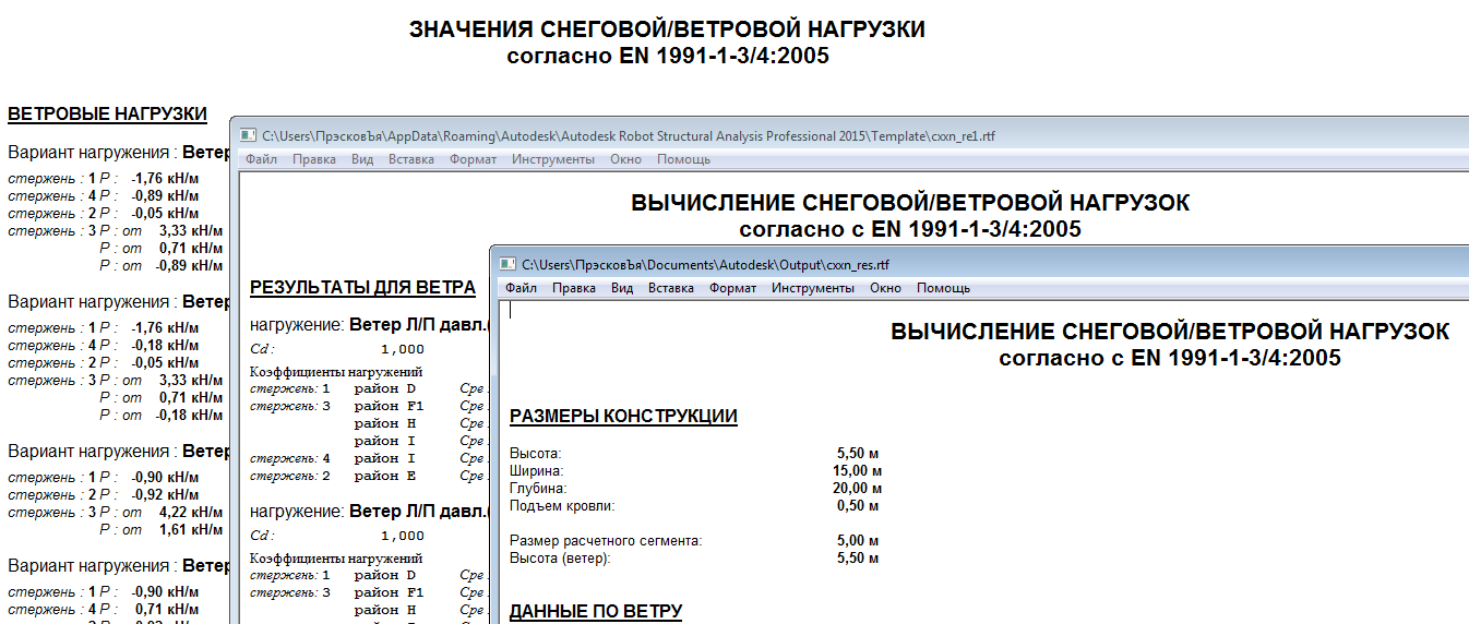

  11. Будут открыты три окна, содержащие различные комментарии к расчетам для ветровых нагрузок, результатов для ветра, размеров конструкции и данных по ветру, как показано на рисунке ниже. Комментарии к расчетам позволяют изучить все параметры созданных нагрузок.
  12. Закройте или сверните окна комментариев и диалоговое окно "Ветер и снег 2D/3D".

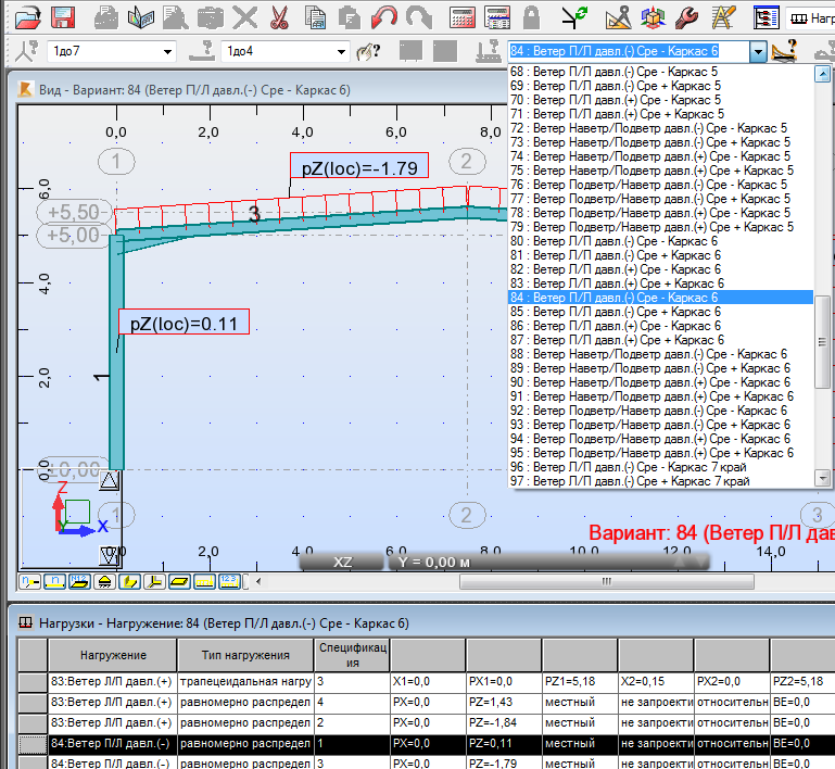

  13. Все нагрузки отображаются в окне вида. Для графического отображения каждого варианта нагружения выберите вариант нагружения в раскрывающемся списке "Варианты", как показано ниже, или выделите варианты в диалоговом окне "Нагружения - варианты".
  14. По окончании просмотра различных вариантов нагружения вернитесь к варианту G.
