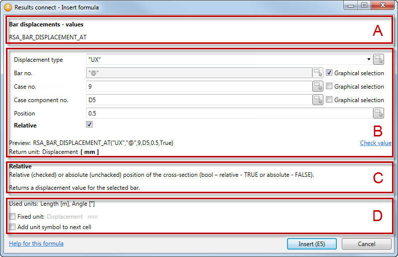

Диалоговое окно "Insert formula" позволяет вставить выбранную формулу в рабочий лист.
Выберите панель
Formula Definition вкладки Results Content окна
Insert selected formula.
В диалоговом окне Insert formula (в соответствии со сделанным выбором) содержатся следующие разделы:
Можно задать следующие аргументы:
Могут быть применены следующие методы определения аргументов:
В ходе определения аргументов в этом диалоговом окне можно просмотреть синтаксис формулы и возвращаемые единицы измерения, а также проверить значения, возвращенные для этой формулы.
Отображает единицы измерения, используемые в формуле.
Выберите Fixed unit для изменения текущих единиц измерения. Эти единицы используются при вставке формулы в таблицу.
Выберите Add unit symbol to next cell, чтобы вставить обозначение единиц в следующую ячейку в таблице.
Нажмите ссылку Help for this formula, чтобы получить дополнительные сведения о выбранной формуле.
