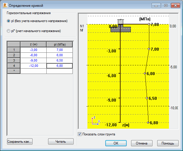

Необходимо выбрать метод полной прессиометрии в диалоговом окне Фундаменты. Грунты. Опции в этом окне используются для создания кривой, являющейся результатом измерений прессиометрического метода. Создание кривой доступно для расчета с помощью полного прессиометрического метода согласно французским нормам DTU 13.12 и Fascicule 62 Titre V.
В левой части диалогового окна находится таблица, где можно определить последовательные точки кривой с помощью указания глубины измерения, а также величины предельного давления на данной глубине.
В правой части диалогового окна находится созданная кривая. После активизирования опции Показать слои грунта там представляются определенные слои грунта и геометрия фундамента.
В верхней левой части диалогового окна находится поле Горизонтальные напряжения. Это необходимо для определения способа определения кривой: с учетом начального горизонтального напряжения или нет.
Если выбрана опция pl* (с учетом начальных напряжений), то для расчета эквивалентной величины ple*., используются непосредственно величины, определенные пользователем,
Если выбрана опция pl (без учета начальных напряжений), то величины, определенные пользователем, будут уменьшены на начальное горизонтальное напряжение (т.е. напряжение, приведенное к чистой величине pl*).
В нижней части диалогового окна находятся кнопки Сохранить как и Чтение, при нажатии на которые соответственно созданная кривая сохраняется в текстовом файле (в формате *.prs ) или открывается ранее созданная кривая.
