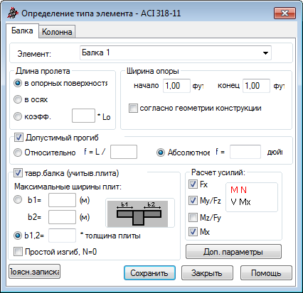

Диалоговое окно на рисунке ниже позволяет определять параметры железобетонной балки.
Доступ
- Нажмите Проект
Теоретическая арматура балок и колонн - Опции
Параметры норм, чтобы открыть диалоговое окно "ЖБ элементы", а затем нажмите
- Нажмите
("ЖБ элементы"), чтобы открыть диалоговое окно "ЖБ элементы", а затем нажмите
Элементы диалогового окна
- Элемент
- Отображение имени выбранного типа элемента. Имя по умолчанию: "Балка" со свободным первым номером. Пользователь также может ввести иное имя в этом поле.
- Длина пролета

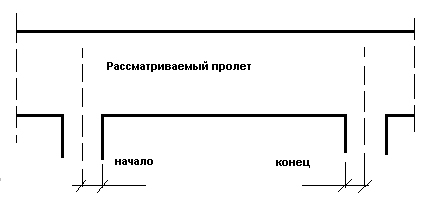

- Ширина опоры
- Содержит параметры, определяющие ширину опор. Ширина опоры может быть задана двумя способами:
- вручную - для определения ширины опоры вручную нужно ввести необходимые значения в поля Начало и Конец;
- Согласно геометрии конструкции.
Если данные, касающиеся геометрии опоры, должны быть взяты непосредственно из модели конструкции, необходимо выбрать параметр Согласно геометрии конструкции. В этом случае размеры опоры вычисляются на основе проекции размеров опорного элемента на ось балки.
- Допустимый прогиб
- Позволяет определить максимальный допускаемый прогиб, вычисленный в соответствии с требованиями норм для ЖБ балок. Его можно определить двумя способами:
- реальный прогиб – определяется непосредственно значение прогиба;
- относительный прогиб – прогиб определяется по отношению к длине стержня (например, L/200).
Если допускаемое значение превышено, на экране появятся таблицы результатов расчета.
Прим.: Оно не является необходимым для определения значения допустимого отклонения.
- Балка таврового сечения (с учетом плиты)
- При выбора балки таврового сечения становится доступным проектирование тавровых балок (балок вместе с плитами).
- Поля редактирования B1 и B2 становятся доступными и можно задавать здесь значение максимальной ширины расчетной плиты. После включения опции Геометрическая проверка программа Robot будет проверять во время расчета, если значения b1 и b2 не являются чрезмерными (т.е. геометрически превышают половину длины пролета).
Значение b1 соответствует плите, расположенной в части элемента Y+, тогда как b2 – в левой части Y.
Создание балки в плите имеет смысл, если элемент лежит в плоскости плиты (смещение для балки может быть определено дополнительно). Если элемент не лежит в плоскости плиты, то принимается, что расчетная ширина плиты равна нулю.
Прим.: Тавровые балки (балки с плитами) может быть задана двух типов: 3D оболочкой и плитой. Другие типы конструкции недоступны.
Результаты расчетов железобетонной плиты, в которой учитывается тавровая плита (балка учитывается вместе с железобетонной плитой как одно целое), можно просмотреть в диалоговом окне "Карты для стержней" (вкладка Проект) и в таблице внутренних усилий. Железобетонные тавровые балки могут также проектироваться в модуле ЖБ балки.
- Расчет сил
Железобетонные балки могуть быть запроектированы для выбранного набора усилий:
- продольное усилие Fx;
- изгибающий момент и перерезывающее усилие My / Fz;
- изгибающий момент и перерезывающее усилие Mz / Fy
- крутящий момент Mx.
