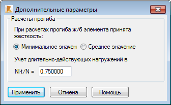

Используйте это диалоговое окно для определения параметров железобетонных балок в зависимости от выбранных железобетонных норм.
Доступ
Нажмите ПроектТеоретическая арматура балок и колонн - ОпцииПараметры норм, чтобы открыть диалоговое окно "ЖБ элементы", а затем нажмите . В диалоговом окне "Определение типа элемента" нажмите кнопку "Дополнительные параметры".
Нажмите ("ЖБ элементы"), чтобы открыть диалоговое окно "ЖБ элементы", а затем нажмите . В диалоговом окне "Определение типа элемента" нажмите кнопку "Дополнительные параметры".
Элементы диалогового окна
В диалоговом окне можно определить:
жесткость железобетонного элемента для вычисления прогиба (минимальное или среднее значение);
сочетание длительных нагрузок для расчета по эксплуатационной надежности; для каждой комбинации нагрузок значения сил M и N умножаются на значение коэффициента, задаваемого в поле редактирования. Следует добавить, что использование здесь коэффициента Nd/N не имеет смысла. Если применять такое упрощение, то расчеты без разрушающих сочетаний превращаются в простые варианты нагрузки. В таком случае имеет смысл скомпоновать простые варианты снова, поскольку это ускорит расчет.
