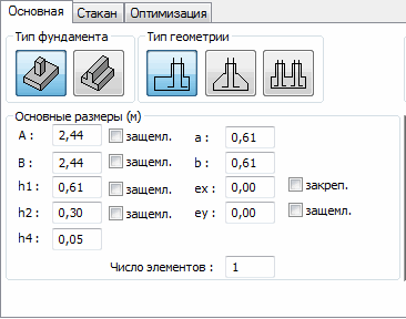

Тип фундамента
Выберите один из следующих параметров:
  • отдельный фундамент;
  • ленточный фундамент для бетонной стены.
Тип геометрии
  • прямоугольный отдельный фундамент или ленточный фундамент;
  • отдельный фундамент или ленточный фундамент переменного поперечного сечения;
  • прямоугольный отдельный фундамент или ленточный фундамент для двух колонн.

Основные размеры
После выбора типа и геометрии фундамента на экране появится список размеров для отдельного или ленточного фундамента.
Размер h4 – это только выравнивающий слой бетона, он не учитывается при расчете фундамента (прочности, скольжении и т.д.)
Прим.: Число полей редактирования, позволяющих определить размеры фундамента, зависит от выбранного типа фундамента и его геометрии.
Параметр Фиксированные находится рядом с полями редактирования размеров:
  • Если опция неактивна, программа в процессе расчета подбирает (оптимизирует) размеры фундамента с учетом приложенной нагрузки. Эти расчеты могут предшествовать проектированию для оценки начальных размеров фундамента, соответствующих приложенной нагрузке.
  • Если опция активна – включен флаг , размеры фундамента определяются пользователем и не изменяются в процессе расчета и проектирования.
