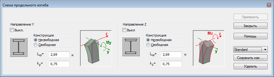

Когда опция будет выбрана, появится диалоговое окно, показаное ниже.
Диалоговое окно используется:
Ly, Lz – длины колонн: расстояния, измеряемые между идеализированными точками, получающимися в результате пересечения колонны с другими элементами в расчетной модели, рассчитываются на основании высотных размеров колонны и принятой модели продольного изгиба. ПРИМЕЧАНИЕ: Если колонна была загружена из модели конструкции Robot, то принимается теоретическая длина колонны (т.е. длина элемента между узлами).
Loy, Loz – расчетная длина колонны, получающаяся из принятой модели продольного изгиба и типа конструкции (Loy = ky * Ly, Loz = kz * Lz);
Программа позволяет сохранять определенные параметры модели продольного изгиба а форме набора параметров, а затем использовать это для более быстрого создания модели продольного изгиба в следующих элементах конструкции. Для сохранения набора параметров (или изменения предварительно определенного стандартного набора), после настройки выбранных параметров модели необходимо нажать на кнопку Сохранить как в представленном выше диалоговом окне и указать имя нового набора. Набор будет добавлен к списку моделей продольного изгиба. Для удаления набора из списка его выбирают в доступном списке и нажимают на кнопку Удалить.
Интерпретация направлений продольного изгиба (показанная на примере Направление по Y).
Описание Направление по Y соответствует прогибу в направлении, который вызывает увеличение момента My (вокруг оси Y), другими словами, оно относится к прогибу колонны от вертикальной плоскости XY. Таким образом, для направления Y учитывается эксцентриситет в направлении оси Z. Это схематично показано на рисунке ниже.
Диалоговое окно состоит из трех основных частей:
Поля НаправлениеY и Направление Z принадлежат к одному типу опций - отдельно для направлений Y и Z. Описание механизма опции будет основан на примере опции Направление Y. Иконка, соответствующая модели продольного изгиба относительно оси Y, расположена в левой части этого поля. Если эта иконка выбрана, будет открыто дополнительное диалоговое окно, в котором можно выбрать требуемую схему продольного изгиба (Выбор схемы продольного изгиба). После открытия диалогового окна Схема продольного изгиба, иконка относится к выделенной в данный момент конструкции. После изменения модели на новую модель значения Ly и Ly / Lo будут установлены по умолчанию в соответствии с текущими размерами колонны. Эсли величина коэффициента расчетной длины вводится вручную, то иконка, представляющая модель продольного изгиба, будет заменена на иконку, указывающую на величину, заданную пользователем.
