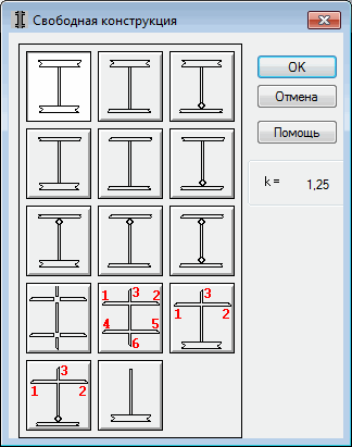

Изображенное ниже диалоговое окно позволяет выбрать модель продольного изгиба для свободных конструкций (для несвободных конструкций открывается аналогичное диалоговое окно). Окно становится активным, если в диалоговом окне Выбор модели продольного изгиба колонны активна опция свободных конструкций (для направления Y или Z) и нажата иконка модели продольного изгиба.
Для выбора иконки, соответствующую модели продольного изгиба колонны, и нажимают на кнопку ОК.
Модели продольного изгиба представляются в диалоговом окне в зависимости от рекомендаций принятых железобетонных норм:
Относящиеся к моделям величины имеют упрощенное представление типичных вариантов.
В американских нормах рисунки иллюстрируют колонны, присоединенные к узлам; коэффициенты приведенной длины для таких колонн соответствуют следующим вариантам соединений: соединение, близкое к жесткому соединению,y A ≈ 0.8, типичное соединение y A ≈ 2 слабое соединение (шарнир) y A ≈ 100. Соответствующие этим вариантам величины определяются по номограммам.
Во французских и бельгийских нормах рисунки представляют закрепленные в узлах колонны, для которых значения коэффициента k соответствуют приблизительно следующим вариантам:
100 (шарнирный узел),
5 (податливый узел),
2 (жесткий узел рамы),
1.5 (жесткий узел),
0.4 (очень жесткий узел),
0.0 (закрепленный узел). Значения коэффициента b определяются на основе приведенных выше значений коэффициента k по имеющимся в нормах номограммам.
В британских нормах рисунки иллюстрируют колонны с четырьмя типами креплений, начиная от полностью жесткого соединения и кончая шарнирным соединением (пункты 3.8.1.6.2 норм). Приписанные этим типам креплений значения соответствуют непосредственно значениям коэффициента b в таблицах 3.21, 3.22 норм.
Рисунки польских норм соответствуют непосредственно моделям, описанным в таблице C.1.
В последних трех опциях непосредственно применяются формулы норм и номограммы.
При двойном щелчке по показанной на рисунке выше иконке программа открывает диалоговое окно, в котором могут быть определены жесткости узлов.
