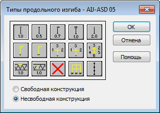

Эти параметры используются для определения расчетной длины элемента. Опция доступна в результате нажатия соответствующей иконки (для направлений Y или Z), расположенной в поле Коэффициент продольного изгиба диалогового окна Определение элемента. Параметры.
Коэффициент расчетной длины вводится автоматически при выборе одной из иконок с соответствующими условиями концов опор. Значки разделены на две группы: первая содержит типовые (код) методы опоры элемента и соответствующего значения коэффициента продольного изгиба, а другая - содержит значки для расчета коэффициента продольного изгиба колон, многоэтажных конструкций (расчет коэффициента длины продольного изгиба для одного, трех и шести смежных стержней). При двойном щелчке по иконкам изображающим расчет коэффициента длины продольного изгиба (
)открывается дополнительное диалоговое окно.
Продольный изгиб всегда учитывается в расчёте, когда внешняя сила действует на элемент, даже если, относительно других внутренних сил, незначительно. Если влиянием продольного изгиба можно пренебречь , то программа не проанализирует его. Если пользователю необходимо исключить эффект потери устойчивости из расчетов, значок
значок должен быть установлен. Данная иконка обозначает исключение учета потери устойчивости из расчета.
Последний значок
учитывает при расчете элементы внутренних связей (боковую жесткость рассматриваемых элементов, сокращающая расчетную длину). После двойного щелчка по иконке Внутренние связи на экране появится диалоговое окно, позволяющее задать параметры поперечной жесткости.
