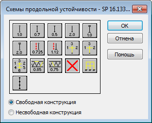

Это диалоговое окно используется для определения расчетной длины элемента в соответствии с российскими нормами SP16.13330.2011.
Доступ
- Нажмите кнопку Коэффициент расчетной длины Y или Z, расположенную в диалоговом окне "Определение элемента. Параметры".
Элементы диалогового окна
Выберите один из значков с соответствующей конечной опорой, чтобы автоматически определить коэффициент приведенной длины при продольном изгибе.
- Стандартные типы продольного изгиба
- Стандартные типы продольного изгиба основаны на нормативных методах для опор элементов и соответствующих значениях коэффициентов продольного изгиба.
- Коэффициенты продольного изгиба
- Коэффициенты продольного изгиба используются для расчета колонн многоэтажных рам. Они могут использоваться для одного, трех или шести смежных элементов.
Прим.: Выберите любой значок "Коэффициент расчетной длины", чтобы открыть диалоговое окно "Параметры смежных элементов".
- Игнорирование изгиба
- Выберите этот значок, чтобы игнорировать эффекты изгиба в процессе расчета.
Прим.: Если при расчете конструкции в элементе обнаруживается сжимающее усилие, даже незначительное по сравнению с другими внутренними усилиями, то программа по умолчанию выполняет расчет на устойчивость, даже если этот параметр не выбран.
- Автоматическая расчетная длина
- Вычисление расчетной длины колонны автоматически
- Внутренние связи
- Откроется диалоговое окно "Внутренние связи", в котором можно определить параметры поперечной жесткости.
- Этот параметр позволяет учитывать при расчете стержни с внутренними связями. Внутренние связи включают в себя поперечную жесткость рассчитываемых стержней или ограничение расчетной длины.
