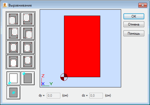

Кнопка Выравнивание используется для установки последовательности сегментов на балки. Положение заданного сегмента описывается с учетом предшествующего сегмента.
Если выбран сегмент и нажата кнопка Выравнивание, на экране появляется диалоговое окно Выравнивание (смотрите рисунок ниже). Это окно помогает устанавливать положение сегмента, используя характерные точки сегмента (например, в правом верхнем углу сечения с учётом коллинеарности) В противном случае, выравнивание сечения устанавливается вводом смещений сегмента "dy" и "dz". Контрольная точка выравнивания устанавливается произвольно. Сегмент выравнивается в направлениях Y и Z. Поля "dy" и "dz" показывают возрастание смещения для характерных точек, по отношению к контрольной точке. Изменение контрольной точки приводит к автоматическому перерасчету "dz" на "dy". Сечение, отображенное серым цветом, соответствует выбранному сегменту, белое и желтое сечения относятся к прилегающему сегменту (контрольный сегмент для выравнивания).
