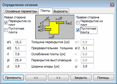

Если в диалоговом окне Тип перекрестного сечения выбрана опция Плиты, на экране появляется диалоговое окно, представленное ниже.
На закладке Плиты определяются следующие параметры:
Если опция Левая плита неактивна, будет назначено L-образное сечение с правым свесом.
Если обе опции (Левая / Правая плита) неактивны, то автоматически вызывается прямоугольное сечение (при условии, что не были определены разрезы).
