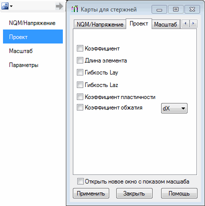

В диалоговом окне, состоящем из большого количества закладок, была использована поддержка закладок с помощью списка, доступного сбоку диалогового окна (рисунок ниже иллюстрирует это на примере диалогового окна Карты для стержней).
Для того, чтобы расширить список закладок с левой стороны диалогового окна, нажимают на кнопку
в верхней левой части диалогового окна. Для разрушения списка закладок нажимают на стрелочку
Нажмите
, чтобы открыть подменю, в котором можно определить задать прозрачность списка закладок, находящихся на левой стороне диалогового окна (нет прозрачности, низкая, средняя, высокая).
