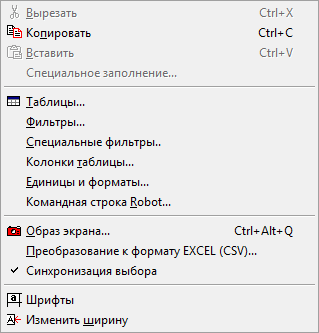

Результаты вычислений для всех узлов/стержней и вариантов нагружения представлены в таблице на закладке Значения. Для того, чтобы выбрать результаты кликните правой кнопкой мышки и выберите в появившемся контекстном меню (изображено ниже) опцию Фильтры.
Таблицы, используемые в ROBOT имеют настройки столбцов по умолчанию (число столбцов и их ширина). Оба эти параметра могут быть изменены (ширина столбцов может быть изменена передвижением ее правого края, количество столбцов может быть также изменено). После того, как завершены вычисления, по умолчанию на экране появляется таблица со значениями реакции опор для опорных узлов конструкции. В эту таблицу могут быть добавлены дополнительные столбцы и с другими результатами вычислений. Для этого, следует нажать правую кнопку мышки и, удерживая кнопку, выбрать в контекстном меню команду Столбцы таблицы. Диалоговое окно состоит из нескольких закладок: Огибающие, Смещения, Реакции и т.д. После того, как на любой из закладок выбрана одна или более величин и нажата кнопка ДА, появятся дополнительные столбцы со значениями выбранных величин.
