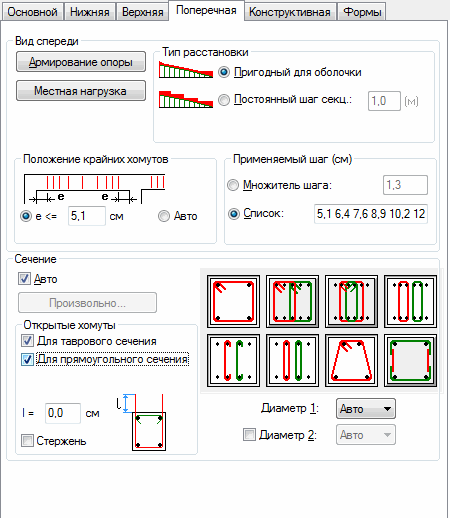

Если вызвана команда Шаблон армирования и выбрана закладка Поперечная арматура, на экране появляется следующее диалоговое окно.
В вышеприведенном диалоговом окне пользователь может определять метод выбора поперечной арматуры:
Опция Доступные шаги позволяет определять критерий для шага поперечной арматуры: задавая значения в поле Постоянная для всех, пользователь получает шаг поперечной арматуры как его кратное. Например, назначая 5 см для значения постоянной, получаем шаг арматуры бравным 5, 10, 15, 20 см и т.д.
Другая возможность заключается в использовании списка предварительно определенных шагов, которые могут быть просто изменены.
Пользователь может определить расстояние между первым хомутом и гранью опоры, используя опцию Позиция крайних хомутов.
Опции, расположенные в этом диалоговом окне, позволяют определять армирование балки с местной нагрузкой. Для этого используются следующие кнопки (при их нажатии открываются дополнительные диалоговые окна):
Опции, используемые для определения системы поперечного армирования на уровне сечения балки, расположены в поле Сечение. Механизм выбора формы может быть определен пользователем индивидуально при помощи опции Определение пользователем. Для активизации этой опции нужно предварительно определить на закладке Общее точное число арматурных колонок, а именно Nmin = Nmax. После этого появляется отдельное диалоговое окно с общим видом сечения балки, на котором символически представлена поперечная арматура. Поместив курсор в поле Список стержней и щелкнув по порядку по поперечным стержням, получим форму и общее расположение поперечной арматуры. Установленные формы должны быть представлены как замкнутые изображения хомутов. Символы штыря и хомута обозначают прямую линию, соединяющую два продольных стержня. Каждая определенная форма должна быть подтверждена нажатием кнопки Применить.
В поле Открытые хомуты имеются следующие опции:
Прим.: Форма открытого хомута определяется опцией, выбираемой из закладки Формы.
В поле l = пользователь должен определить высоту части хомута, выступающую над верхней кромкой балки. Активизация опции Штырь позволяет генерировать штырь, который закрывает хомут, открытый сверху.
Другой метод выбора формы поперечной арматуры в сечении балки – это использование опции АВТО. Пользователь выбирает желаемую систему из предлагаемых шаблонов. Эта опция позволяет также определять диаметр арматуры. Диаметр 1 относится к поперечной арматуре (первые три шаблона), диаметр 2 назначается остальным шаблонам, в частности для штырей и хомутов. Эти возможности позволяют пользователю свободно определять арматуру и диаметры отдельных типов поперечного армирования.
