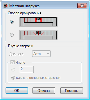

Диалоговое окно на рисунке ниже открывается при нажатии на кнопку "Подвесная нагрузка" в диалоговом окне "Шаблон армирования" (на закладке Поперечная арматура).
Опции в этом диалоговом окне позволяют определять метод поперечного армирования вблизи подвесной нагрузки, создаваемой смежной балкой.
Возможны два способа армирования:
Если используются изогнутые стержни, то определяются их диаметр и число. Если для выбора диаметра используется опция "Авто", то программа выбирает диаметр автоматически так, чтобы удовлетворялись требования по допустимой нагрузке.
Число изогнутых стержней может быть определено непосредственно или путем корреляции относительно числа основных стержней. Если эта опция отключается, программа автоматически выбирает число стержней, удовлетворяющее требованиям по допустимой нагрузке. Предпочтительнее, чтобы число изогнутых стержней было равно числу основных стержней.
