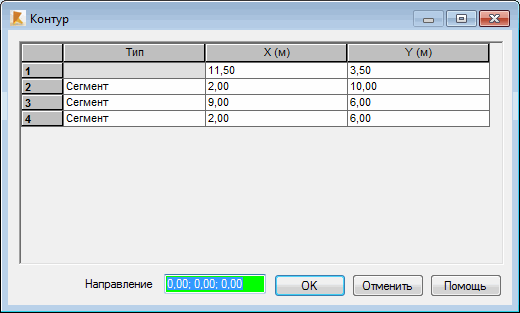

Диалоговое окно Контур, где можно редактировать плиты и контуры, к которым прикладывается плоская нагрузка, открывают с помощью щелчка на
в диалоговом окне Поллиния. Контур. Все координаты и параметры контура представляются в табличной форме. Параметры в таблице являются параметрами контура, который в данный момент активен в диалоговом окне определения контура.

В таблице доступна следующая информация о контуре:
- номер участка контура;
- Тип - определение типа или следующей части, определение контура или полилинии может включать следующие типы частей:
- Участок - участок, определяемый заданием X, Y, Z координат начальной и конечной точек;
- Дуга - дуга, основанная на трех точках. Начальная и конечная точки дуги определяются заданием координат X, Y, Z , что касается средней точки дуги, то она определяется заданием координат XR, YR, ZR;
- X, Y, Z - координаты последовательных точек сегмента или начала/конца дуги;
- XR, YR, ZR - координаты, определяющие среднюю точку на дуге. Если участок - сегмент, то эти ячейки таблицы не доступны;
- Сопряжение - радиус сопряжения между последовательными участками контура;
- Дискретизация дуги - способ деления дуги или галтели:
- Фиксированное число - участок дуги или сопряжения делится на столько прямолинейных частей, сколько указано в параметре числе делений;
- Полный угол - полный угол в 360 градусов, то есть окружность делится на заданное число делений и полученная часть полного угла используется, чтобы представить участок дуги прямолинейным участком;
- Число делений - число участков, на которые делятся дуга или сопряжение для дискретизации посредством сегментирования.

После нажатия правой кнопки мыши, когда курсор расположен в таблице параметров контура в диалоговом окне Контур, на экране появляется контекстное меню. Оно содержит несколько опций, которые позволяют редактировать параметры контура и управлять количеством отображенной информации.
В контекстном меню доступно следующее:
- стандартные инструментальные средства редактирования - Вырезать, Копировать, Вставить;
- эта опция, также, как и в других таблицах программы Robot, позволяет успешно редактировать содержания столбца. Опция доступна после того как пользователь выбирает столбец или его часть. строки выбираются с нажатой клавишей Ctrl.
- опция Вставить позволяет вставлять отобранное число строк; для строк вставленный сегмент - по умолчанию имеет тип части;
- опция Удалить удаляет выбранное число строк;
- опция Колонки таблицы открывает диалоговое окно Столбцы.
