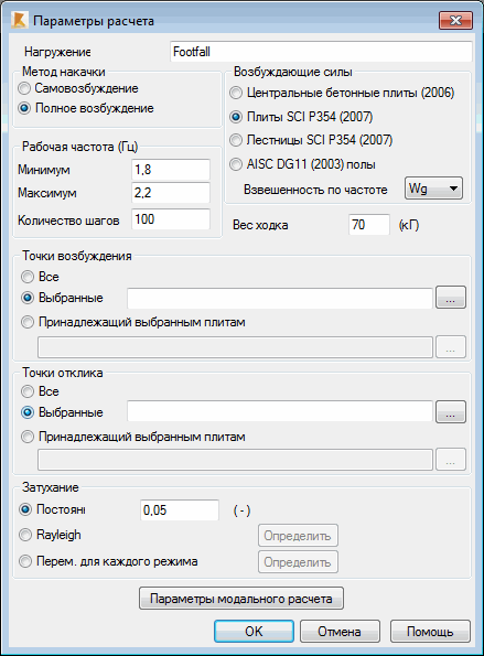

Диалоговое окно Параметры расчета предназначено для задания параметров расчета динамического возбуждения, вызываемого при хождении людей, для варианта нагружения, определенного в конструкции.
Для того, чтобы открыть это диалоговое окно:
В этом в диалоговом окне можно указать следующие параметры:
Самовозбуждение - анализирует отклик в том узле, к которому приложена сила;
Полное возбуждение - анализирует отклик в любом узле на воздействие силы, приложенной в другом узле;
Concrete Centre (2006) плиты в сообветствии с "A Design Guide for Footfall Induced Vibration of Structures, M.R. Willford, P.Young, The Concrete Center 2006", частота возбуждение силы: 1.0 - 2,8 Гц;
SCI P354 (2007) плиты в соответствии с SCI P354 - "Design of Floors for Vibration: A New Approach, The Steel Construction Institute (2007 Edition)" , интервал частоты для возбуждающей силы: 1,8 – 2.2 Гц;
лестницы SCI P354 (2007) в соответствии с SCI P354 - "Design of Floors for Vibration: A New Approach, The Steel Construction Institute (2007 Edition)", интервал частоты для возбуждающей силы: 1,2 - 4,5 Гц;
AISC DG11(2003) перекрытия в соответствии с Steel Design Guide Series 11, Floor Vibrations Due to Human Activity, AISC 2003; интервал частоты для возбуждающей силы: 1,6 - 2,2 Гц;
величина частоты (Wg или Wb), используется для расчета взвешенного значения внутренней силы в соответствии с SCI P354.
Если выбирают Переменная для каждого режима, то становится доступной кнопка Определить, при нажатии на которую открывают диалоговое окно для определения величин затухания каждой формы колебаний.
