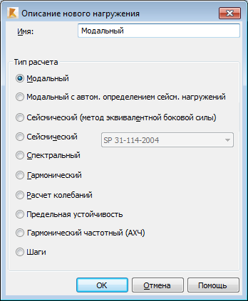

Чтобы открыть диалоговое окно "Описание нового типа", нужно нажать "Новый Тип" в диалоговом окне Типы расчётов Диалоговое окно можно открыть из диалогового окна "Тип расчета" при нажатии на кнопку "Добавить новый тип".
Следующие типы расчётов можно определить в диалоговом окне:
Чтобы определить тип расчёта необходимо:
Сейсмический расчет по методу эквивалентной боковой силы не зависит от других нагружений и в предварительно заданном модальном нагружении не нуждается.
Для того, чтобы сразу определить модальный расчёт (с определением параметров) и сейсмический расчёт (с выбором сейсмического кода и определением параметров расчёта), необходимо выбрать Модальный с автоматическим определением сейсмического случая. Нужно выбрать Модальный с автоматическим определением сейсмических случаев, чтобы открыть диалоговое окно Модальный расчёт.
Ниже в диалоговом окне представлены 2 типа расчёта структуры:
Если модальный расчёт конструкции не определён, то динамические расчёты конструкции (сейсмический, спектральный и расчёт колебаний) будут недоступны. Вы можете использовать результаты, полученные при модальном расчёте конструкции для спектрального расчёта, сейсмического и расчёта колебаний. Определение параметров расчёта должно предшествовать определению модального расчёта конструкции Можно определить несколько случаев модальных расчётов, каждый определяется другим набором параметров (различные значения массы матриц, демпфирование и т.д.). Сейсмический, спектральный, а также расчет колебаний осуществляются для параметров, определённых при модальном расчёте, которые расположены в списке нагрузок на конструкцию.
