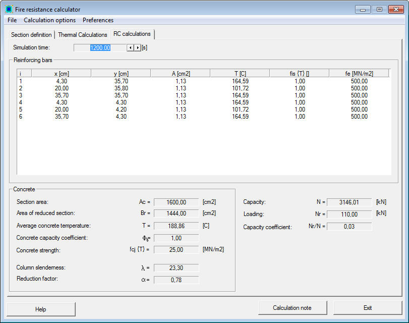

Закладка Расчет железобетона определяет параметры для расчета и представления результатов по железобетону.
Прим.: Расчет несущей способности выполняется только для французских норм BAEL (аксиально сжатые колонны).
Для каждого временного шага отображаются следующие результаты расчета железобетона.
- Результаты для арматурных стержней отображаются в таблице.
- Местоположение стержня.
- Площадь поперечного сечения арматурного стержня.
- Температура в стержне.
- Значение параметра fis.
- Значение прочности fe.
- Результаты для бетона (см. Расчет несущей способности для норм BAEL - аксиально сжатые колонны), отображаются в нижней части диалогового окна.
