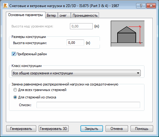

Диалоговое окно Снеговые/ветровые нагрузки на закладке Общие параметры выглядит так.
Здесь находятся основные опции, необходимые для проектирования по национальным снеговым/ветровым нормам, выбранным в диалоговом окне Рабочие настройки.
В верхней части окна находится опция Высота над уровнем моря для указания отметки над уровнем моря, на которой находится конструкция.
Прим.: Отметка над уровнем моря указывается в метрах.
Данное диалоговое окно делится на несколько полей с определенными опциями. В поле Размеры конструкции находятся такие опции:
- Высота конструкции - здесь указывается высота конструкции, котора будет использована при расчете давления ветра;
- Облать урагана – основное давление ветра Vb увеличивается на 15 процентов.
Коэффициент k1 рассчитывается на основании класса конструкции из списка выбора и величины основного давления ветра Vb.
В поле Замена равномерно распределенной нагрузки на узловую находятся такие опции:
- Для всех граничных стержней - снеговые и ветровые нагрузки, сгенерированные для всех граничных стержней, будут заменены на узловые;
- Для стержней из списка - снеговые и ветровые нагрузки, сгенерированные для указанных стержней, будут заменены на узловые. В поле Список вводятся выбранные стержни. Список стержней может быть составлен вручную (путем указания их номеров) или графически. Снеговые и ветровые нагрузки на выбранные стержни будут сгенерированы в узлах.
